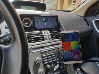

Recomendable que le pongas un ODB a tu coche y con un programa veas la temperatura del agua, también.
Por descontado; estuve toda la mañana circulando por la comarca de la Cepeda. Mi coche, segun el indicador analogico, es de los casi supercoches que no se calientan . Solo nunca pasa de 60º y de 90º remolcando.
Bueno, pues NO, solo: 86º. Una diferencia de 26º, entre el Analogico y la diagnosis que da por el Puerto OBD. Es lo que hay.
