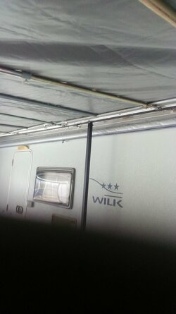

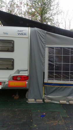

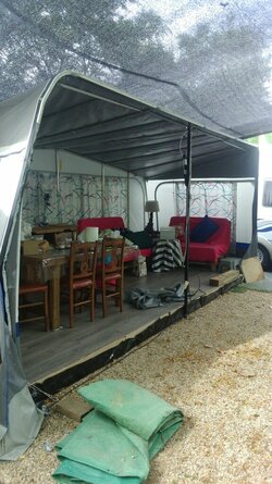

Buenos días, cuando nosotros estabamos fijos tenía hecho una estructura de la misma forma que el perímetro de la caravana y con una guía montaba el avance fijo, el Toldo con una doble guía se quedaba notado siempre y cuando secaba la CV todo se quedaba montado, al llegar de cuenta solo era aparcar la CV y cerrar con un faldón por encima, la primera se ve con la CV fuera para salir, la segunda foto como se queda instalada la CV y la tercera foto se ve el Toldo con la segunda guia, y los taladros de la segunda guía a 25cm de separación, pegada con sicaflex además de los tornillos
    159,4 KB · Visitas: 71
    113,2 KB · Visitas: 57
    63,4 KB · Visitas: 69
No se si quieres algo parecido a esto

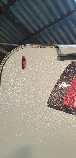

Yo le hice un pequeño corte a la guía, y alterno entre toldo de verano y caravanstore cuando me apetece, tardo 1 minuto....
Si pudieses poner alguna foto de ese mecanizado (o corte como tu llamas), de la guia , te lo agradeceria.
Tengo amigos que no pueden poner doble guia y cada vez que hay que ponerlo, cuesta mas que poner un avance, hay que desenrollarlo en el suelo, meter la funda por la guia , luego enrollarlo..................................................................................y asi cada vez que alternan entre toldo y avance.
Ahí lo tienes, un simple corte y tardo un plis en sacar uno y meter otro..
Espero q se vea bien
