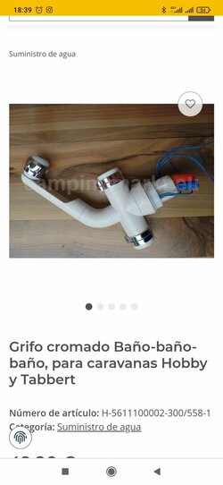

Hola. La bomba si que funciona. Cuando abro el grifo de la cocina se activa y sale el agua. Y si tengo el grifo del lavabo abierto también sale agua por ahí. Así que a la bomba no le pasa nada. Adjunto foto del grifo que tengo para que veáis los cables que tiene. Se supone que se conecta uno del agua fría y uno del agua caliente a la fase y los otros dos al neutro. Pero cuando lo he hecho se funde el fusible de la centralita del coche. Con 220v no he probado. No tengo acceso a un enchufe. Tengo la caravana en un parking de cv. Creo que es el grifo que está dañado y hace un mal contacto pero quería saber si a alguien más le había pasado algo así antes de comprar uno nuevo.

Hola: supongo que lo que tienes es un grifo con dos contactos. Eso significaría que tienes dos bombas, una para el agua fría y otra bomba, o una solenoide (válvula eléctrica) para lo caliente. Pueden suceder dos cosas, que haya un corto en una de las bombas que te funda ese fusible, que tengas cambiada la polaridad, más/menos en uno de los circuitos y al conectar se funda. En realidad, al conectar esos cables no debería de haber cortocircuito pues son simples interruptores.
No veo bien los colores de los cables en la foto pero trata de conectar cables de igual color al mismo lado del grifo. Y si tienes polímetro, úsalo para ver resistencia en bombas. Se supone que, además todo eso trabaja con 12 VCC.

Hola: Sierri, dinos cuántos cables te llegan a los grifos. Por lo que has dicho parece que llegan dos, por lo tanto lo que tienes es dos interruptores, uno en cada grifo, para arrancar la bomba. Si es así y te funde el fusible, el mal hay que buscarlo en la bomba. Los contactos de los grifos no provocan cortocircuitos, los provoca un defecto o una sobrecarga en la/s bombas, Saludos.
