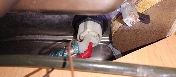

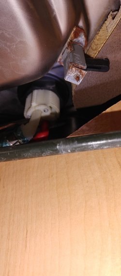

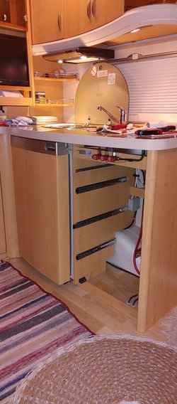

Tengo que sustituir el grifo del fregadero. Después de sacar los cajones de la cocina para desconectar los tubos del agua y los cables de electricidad, no soy capaz de tener acceso a la tuerca negra que es la que fija el grifo al fregadero.
Mi duda es que sera mejor??? Sacar la nevera para acceder por la parte de abajo o sacar el fregadero hacia arriba???
Tengo la duda de que sera mejor.
Sacar la nevera con lo cual ya tendría acceso para poder aflojar esa tuerca negra que fija el grifo o sacar hacia arriba la cocina y el fregadero...
Hola, creo que lo mejor es sacar el fregadero. Parece estar sujeto por esas palomillas de giro 90º. Si no van porque estén algo oxidadas dales un poco de 2 en 1 o similar. Desconecta tubo y cables y con un alicate pico loro saldrá, creo. Saludos.
