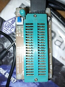

Tengo el programador TE20 con el que he venido programando los pics, he tenido que volver a instalar desde cero todos los programas que tenía en el pc y ahora no me funciona en ninguno de los sistema operativos que tengo instalados, ni siquiera en windows XP.

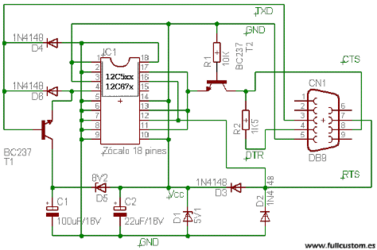

Tal y como está hecho el TE20, no creo que te funcione con el convertidor.
¿El software te da problemas de permisos o no dice nada? Si no se queja, quizá puedas poner una fuente para sustituir esa tensión negativa y así lograr que funcione.
En esta página te pone una serie de comprobaciones que puedes hacer para saber si tu puerto serie cumple para que funcione, y si no lo hace, añadir una pila para que lo haga. Por probar no pierdes nada.
Ver el archivos adjunto 4137948
El TE20 lo utilizaba, y otros modelos obsoletos. El problema que tenían estos programadores es que daban muchos problemas porque no daban suficiente tensión Vpp, o era crítica... Lo mejor es actualizarse. :)

Conecto el TE20 con el pic y al darle a leer se queda colgado y tampoco graba el pic.
Antes de reinstalar windows xp funcionaba bien.

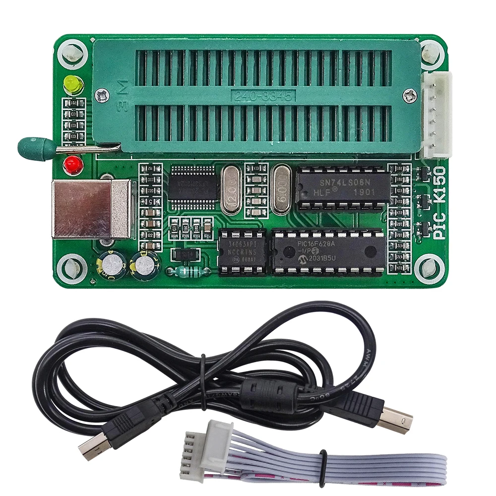

Es hora de renovarse, ya he comprado el K150 que puse en el enlace, a ver si no tengo problemas con este.

Por lo que vale, y con los precios de aliexpress no merece la pena liarse. Además de que sale más caro.
El socket es muy práctico...
