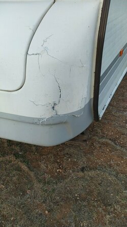

Buenas compañeros, este fin de semana al iniciar el viaje he tenido un percance y he golpeado el arcón de mi Moncayo Joven 370, sabéis si puedo arreglarlo con fibra de vidrio? Masilla?, qué es lo mas recomendable?
Coloca los cachos rotos lo mejor posible, lija por el interior la zona con una lija gorda, para que quede un poco rayado, y limpia bien con disolvente o alcohol, luego aplica por el interior un par de capas de resina con manta de fibra de vidrio (hay kits en tiendas de repuestos de automóvil e incluso en el Leroy Merlín).
Cuando se se seque por dentro lija la parte exterior para que no queden zonas sobresalientes y aplica masilla de poliéster. Vuelves a lijar y pintar el arcón.
A groso modo es así. Tienes cientos de videos en Youtube donde explican cómo reparar fibra.
Es sencillo, aunque laborioso. Si no te ves animado a hacerlo tú, cualquier carrocero con ganas te lo dejara perfecto.

Con lo bien que lo explicas parece sencillo, manta de fibra por dentro y luego por fuera la masilla, porque sólo masilla por fuera, sería un poco txapuza?

Porque si se la pones por fuera no te va a quedar liso, te quedará el relieve de la altura de la manta.
Lo que tiene que amarrar lo roto es la parte interior, por fuera solo es para reparar la parte estética.
Si quieres puedes hacerle unos agujeros donde acaban las grietas y así se rellenaran de la fibra
Yo lo hice así en el arcón de mi adria, a los 2 años la vendí y no se había agrietado ni la pintura.

Eskerrik asko, a ver qué tal me queda.
