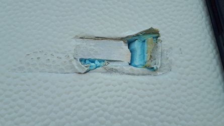

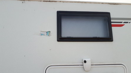

Hace dos semanas tuve un "encuentro" con la verja de entrada a un camping, soy bastante novato y no supe calcular el ángulo, resultado una rotura en la chapa al lado de una ventana. Una Sterckeman easy

Eso lo puedes "reparar" tú.
Estirar la chapa todo lo que puedas para que no queden salientes. Rellenar con masilla de carrocero, si específica para aluminio mejor aunque cuesta más encontrarla. Dejar la masilla lo más lisa posible y colocarle una pegatina encima para disimular el acabado.
Es lo que te va a hacer cualquier taller donde lo lleves. A no ser que cambies el paño entero de chapa, que no creo que lo hagas.

Si puedes, amplia la ventana hasta el agujero... barato no será pero será lo que mejor te quede.

A ver.....el modo
"Ñapa" que te comentan es.
1.-Marca la zona que quieres sanear (Agujero) incluido las zonas dobladas
2.-Con una sierra tipo dremmel o minitaladro corta la chapa de aluminio de la zona a sanear.
3.- Veo que tienes el aislante...elimina con un cutter y una espatula pequeña. Repon con aislante del mismo grosor
4.- Aplica fibra de vidrio en masilla.
Primero masilla de relleno Masilla Carrocero con Fibra de Vidrio | Reparación de Grandes Desperfectos de la Carrocería | Envase de 250 gr. con Catalizador Incluído : Amazon.es: Coche y moto luego lija bien y rebaja.
Si le quieres dar un acabado fino https://www.amazon.es/Poliéster-Carrocería-Catalizador-Reparaciones-desperfectos/dp/B07D5TRHW pero estamos hablando de acabado liso.
con la primera te puede quedar muy bien y liso...si le poner una pegatina chula
como ves los materiales no son caros...es mas el tiempo de realizar y el tipo de acabado si no quieres meter a cambiar el panel completo

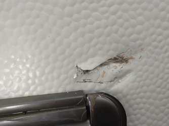

Hola, y donde te lo repararon?, A mi me ha pasado ésto
