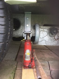

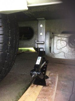

Existen unos soportes que se colocan en el chasis para colocar el gato, entran en la pinza de ese gato y no se escapa, además los chasis Alko traen los agujeros para estos soportes de serie
Este soporte está hecho por un compañero forero, como ves vale para los gatos de botella como para los de tijera
    68,6 KB · Visitas: 107
    76 KB · Visitas: 107
