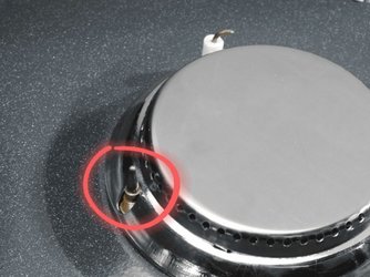

Yo apuesto por el termopar ... Es un pitorrito que hay al lado del fogón, si haces una foto te lo indico , otra cosa será saber cómo se cambia si se puede....

Lo normal en las cocinas de gas es que lleven en cada fuego un termopar y un piezoeléctrico o chispero como se suele decir, en la foto de abajo el termopar es la pieza que se ve dentro del círculo rojo.
Pero teniendo en cuenta que estamos hablando a ciegas y es un tema de gas, aparte de que según dices ya han intentado arreglarlo y no han podido por problemas de acceso lo que yo haría es llamar a la empresa Enaire que monta esas autocaravanas y que está en Imárcoain (Navarra) para preguntarles como cambiar esa pieza sin tener que desmontar todo el mueble, me estraña que no haya ninguna otra forma de cambiarlo...

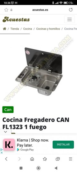

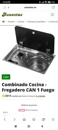

Bueno, realmente, me parece que hay 2 modelos (puedo estar equivocado), en cualquier caso si es uno de los de las fotos, te adjunto el manual de la segunda foto, viene el montaje y el despiece, espero te sea util.
