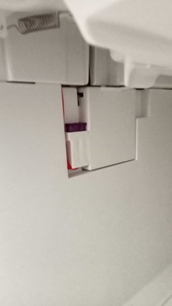

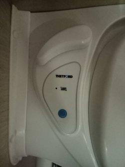

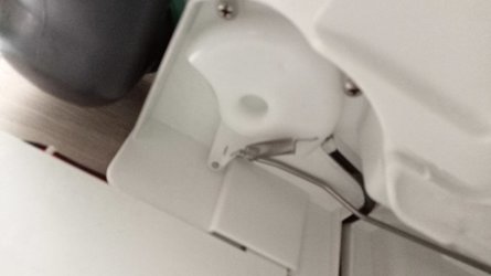

Buenas compañer@s.
El otro día para quitarnos el mono nos fuimos a pasar un día de camping y mi sorpresa que la bomba del baño no funcionaba. En ese momento no tenía fusible. Pero ya lo cambie y sigue sin funcionar.
La caravana tiene menos de dos años creéis que puede haberse fastidiado la bomba??
He estado esta mañana trasteando y me da cosa desmontar y que luego no me apañe. Os pongo fotos por si me podéis aconsejar y si es fácil el desmontaje y montaje para ver si es la bomba.
Muchas gracias
No es complicado.
Tienes que quitar la palanca de apertura de la guillotina del polty de la botonera.
Después sacar hacia arriba la pieza de plástico de la botoner sin romper los clicks de encaje.
Y la quitarla verás otra tapa por donde entran los cables, saca esa tapa hacia arriba y ya tienes acceso a la bomba.
Saca la bomba y comprueba si gira, si no gira teniendo corriente o ayudando con destornillador u otro utensilio.
Cambio de bomba y para montar, la misma operación al revés.
Yo la he sustituido recientemente y se tarda 20 minutos o menos. La bomba creo recordar que unos 10/12€.
