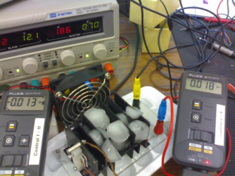

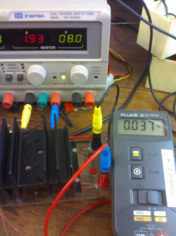

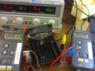

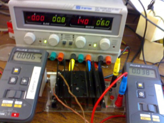

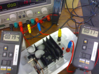

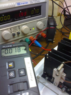

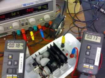

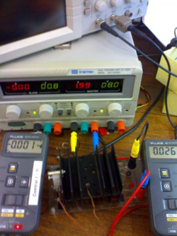

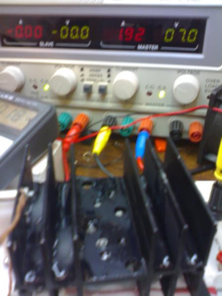

En este albúm (se puede ver si usas el mismo nick y contraseña que aquí) las fotos están desordenadas:
Las coloco aquí ordenadas con los comentarios que hice en su día, también corregidos.
A la izquierda el lado frío, a la derecha el caliente.
Conectamos todo. Empezamos con 26 ºC en el lado caliente, el diferencial no está mal, 27 ºC (26 -(- 1))
Pronto la temperatura (en el lado caliente) empieza a subir
El diferencial sigue siendo bueno, 32 ºC (38 - 6) pero la temperatura de los dos lados ha subido, también en el que debería estar frío. (habíamos empezado midiendo 1 ºC)
Al poner el ventilador ponemos el lado caliente a 27 ºC, esto hace que vuelva a bajar la temperatura del lado frío a -1 ºC. También se baja la tensión para no forzar la peltier, esto es más complicado de explicar.
Ahora viene lo bueno, ponemos hielo en el lado caliente. -13 ºC en el lado frío. El otro ha bajado a 18
Quito el ventilador, que le está metiendo aire a 26 ºC, mientras que el hielo está a 0ºC. La cosa mejora todavía más. -18 ºC, podríamos congelar carne... (El lado caliente está a 13 ºC, como en el norte por la noche...)
Puntualmente, justo antes de que el hierro se derrita del todo, alcanzamos los -19 ºC. 11 ºC en el lado caliente.
No se aprecia bien, pero hay pelusilla "de frío" en el lado de los -18 ºC.
Refrigeración líquida... cuidado al hacerlo, que si el agua cae en la electrónica... adiós...
