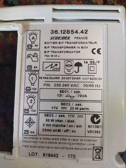

Tengo una caravana caraveler Antares Deluxe y nos ha fallado la fuente de alimentación,.
Alguien me puede decir dónde comprar una a buen precio?

Buenos días , pon modelo y año y una foto del que tienes ahora vendría bien
Este es el modelo del transformador, si alguien sabe donde comprar una a buen precio , lo agradecería .....

Por si te sirve de algo yo lo hice así en la Sterckeman que igual es la misma centralita, lleva 5 años y perfecto.
