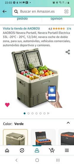

Dispongo de un frigorifico portátil 12/240v para nuestro carro-tienda. El aparato es de doble zona independiente y doble puerta, por lo que disponemos de un pequeño congelador de 13 lts., que puede funcionar hasta -20°, y una zona de refrigeración independiente de unos 30 lts a 5 o 6°.
El tema es que durante el dia en el congelador, que no esta lleno, vamos a poner a congelar una tableta de gel refrigerante. Esta la pasaremos por la noche al compartimento de refrigeracion, para que absorba las pérdidas de calor del frigo, y mantenga la temperatura del mismo, minimizando o incluso anulando la necesidad durante unas horas, del arranque del compresor.
Todavia estoy haciendo los cálculos de perdidas del sistema para dimensionsar el elemento frio, pero creo que no será necesario ninguna "tableta" enorme para conseguirlo. ¿cómo lo véis?
Haz lo mismo que piensas, pero apagando por completo el frigorífico. Este además de producir frio, es capaz de mantenerlo. Si los haces en las horas de menos calor y cuando necesitas que no haga ruido, tendrás descanso y todo fresco por la mañana.
