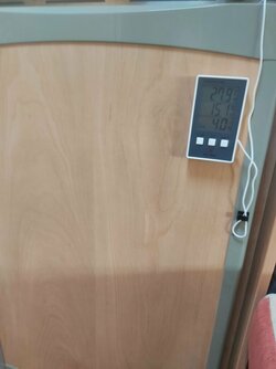

Llevo dos dias en area y antes de viajar marcaba sobre 7° y ahora ni a gas ni a 220 baja de los 15°, por la mañana lo miro cuando no se abre en toda la noche y no hace sol aun...siempre a enfriado bien...

Depende de la temperatura exterior, yo he tenido la nevera a 15 grados, pero en el exterior había casi 45.
En estas vacaciones ando entre 5-6 grados, pero de 30-31 en el exterior no hemos pasado.
Dependiendo de la temperatura exterior no tiene porqué haber nada malo
Buenos días a todos @quipro78, estos frigoríficos trivalentes funcionan con amoniaco en su interior, el funcionamiento básico es que una resistencia, calienta el amoniaco y este se evaporay pasa por los serpentines generando así el cambio de temperatura por ende enfriar, que pasa cin el tiempo pies que esta resistencia se avería y el amoniaco no se calienta con lo cual no se genera frío, o que el amoniaco poco a poco se pega a laa tuberías, se cristaliza y cada vez hay menos en si parte baja, donde van las resistencia o quemador a gas, con lo cual en frigo cada vez enfría menos.
Dicho esto y como comentas que a gas no te va ( descartamos problemas de resistencia de 220 y 12V) y partiendo de que no tienes ninguna fuga de amoniaco, porque no ves manchas por su parte trasera( revisa esto), el problema será en la cristalización del amoniaco.
