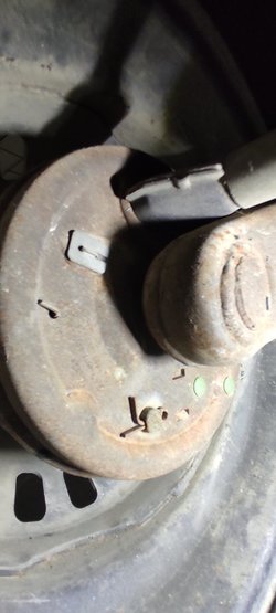

Hola de nuevo, aun no me he tirado al suelo a mirar el agujerito, pero como he levantado la caravana en caballetes he probado, mientras la mujer sujetaba el freno de inercia adentro, que una rueda frena y la otra no... así que cita a taller que con los rodamientos cónicos no me la quiero jugar de sacar el tambor y luego no ajustarlo bien.
Hola; ya que la tienes sobre caballetes, ajusta los frenos con la tuerca de estrella y los dejas igual. Y ya de paso mira que el compensador, donde van enganchados los cables de freno, esté bien montado con las dos tuercas por detrás y no una a cada lado como se ven algunas veces. Saludos.

Hola, el ajuste es sencillo, se va girando la tuerca de estrella hasta que la rueda se frena y después se afloja un poco. Se gira el tambor a la vez pero siempre hacia adelante para que la retromarcha no interfiera en el ajuste. Saludos.

Todo esto se puede hacer desde el agujero de control??
Ya esta, son los verdes.
Las zapatas con muchísimo grosor, solo he movido la tuerca hacia donde marcaba la flecha y comprimiendo el amortiguador de inercia ya se frena la rueda y libre gira sin rozar.
Muchísimas gracias @kafka .
