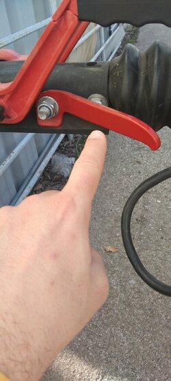

Mira,en este caso el amortiguador de inercia está en mal estado y no vuelve ,el enganche,a su posición natural que es estirada y desfrenada.
Al no estirarse , está frenada.
Esta es de mi anterior Adriá,con amortiguador roto y sin estabilizador.
Estira el enganche hacia fuera para soltar las zapatas. ¿También podría ser que no funcione la retromarcha? Hazle una buena revisión de frenos.
