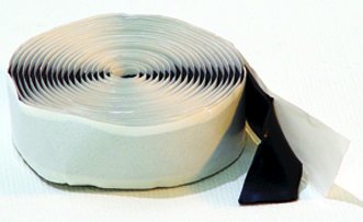

¿Puedes poner una foto de por donde entra agua?... en el 99,99% de las caravanas, no se sellan los perfiles ni las gomas con silicona, si no con cinta butilo (como se montaban antiguamente los fregaderos de las cocinas y duraban por siempre), muy seguramente el dueño o dueños anteriores fueron quitandolo año a año, porque suele sobresalir en verano con el calor y poco a poco lo dejaron sin él, por lo que ahora entra agua... una foto buena dice más que mil palabras.
Clica y mira esta imagen...no hay silicona por ningún lado... igual salio tu caravana hace años de la fábrica... lo que pasa es que la gente por no desmontar y limpiar, dan pegote, tras pegote, de silicona, que no hace más que levantarse con el calor y el frío.
P.D. con el paso de los años el butilo tambien escurre solo, por lo que cada 10-15 años es bueno sustituirlo.

No solo las gomas de las ventanas tiene butilo, todos los perfiles, lo que tu llamas embellecedor, todas las uniones chapa-chapa, y aunque cuando se atornilla algo se puede poner silicona o poliuretano, si pones un trozo de butilo y enjabonas el tornillo, no entrara agua jamas.

Normal, normal no es.... la silicona acida es la antimoho, la silicona normal no es antimoho.... y como te ha dicho ya Nil, si, o silicona, o un pegote de butilo, el tornillo se moja en agua con jabón para que no se lleve el butilo al roscar y listo, estanco hasta la próxima vez que lo saques.

2-Las juntas, si son en perfiles de aluminio o plástico lo suyo es levantar, retirar el butilo, limpiar los restos con aguarrás, quitar los restos de aguarrás con agua y jabón y volver a montar con butilo, una vez montado, si quieres puedes rematar con silicona anti moho, pero no es imprescindible, ya el butilo hace la estanqueidad perfecta.
3- Las gomas de las ventanas están pegadas con butilo por fuera, cuando las compras vienen con el butilo pegado... si lo han perdido, lo suyo es cambiarlas, pero se puede volver a poner butilo....hay que quitarlas, limpiar los restos de butilo con aguarrás, quitar los restos de aguarrás con agua y jabón y poner butilo todo alrededor del cerco de la ventana, volver a montar la goma y listo, no dar jamás silicona en la goma o la pícara, sobretodo si es ácida.
4- No acabo de entenderte, ¿cristal?.... hoy dia los cristales de los coches se montan tambien con butilo, asi que si esta despegado, se pega con butilo y listo...
....El butilo lo venden en cinta, cinta de doble cara, en barra, en chorizo, en pintura y en cartuchos como las siliconas.
