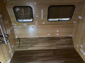

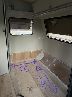

Hola!
Mi caravana por dentro tiene la madera diagonal y quiero poner un somier de 90x190 usando las 2 patas de un lado y al otro lado nada, pero tengo que apoyar el somier de alguna manera para que resista a mi padre de 95kl y superando la diagonal. Como puedo hacerlo? Que he de comprar? Es que si no lo hago así tengo que ponerle solo un colchón de 65.

Pues sin ser experto, yo lo que haría es fijar varios listones de madera en vertical, que se atornillen a la madera frontal y apoyen un poco en la madera que hay en diagonal. Cortados con el ángulo necesario para que apoyen bien. De esta manera puedes poner tantos listones como creas necesarios para soportar esos 95kg más el peso del somier.
Otra opción puede ser poner un listón en horizontal que puedes fijar tanto a las paredes laterales como a la frontal.
Si no quieres atornillar o pegar nada a la caravana, puedes hacer unas patas inclinadas para el somier que apoyen en el suelo pero que libren esos 25cm de la madera inclinada, las patas de los somieres suelen ser cuadradas, comprando tubo cuadrado de hierro de la misma medida y con unos cortes y soldaduras, no creo que te cueste mucho hacer unas patas a medida para que libren esa inclinación. (Hacerlo tú o que te lo haga alguien si no dispones de las herramientas)

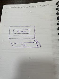

Pues es para una sola persona de 95kl (más el peso del somier) concretamente el de ikea que tiene las patas con abrazaderas. Como vienen 4 patas pensaba ponerle 3 en el lateral y me sobra 1 sin poner entonces lo que queda al aire sujetarlo de alguna manera para que sobrepase la diagonal. En ese trozo es donde estaba la mesa y los baúles osea la cama de 105 + la ala de 15 convertible en 120 aprox.
En el caso de no querer tocar la diagonal, y poner 4 patas y un somier solo cabe uno de 65x190 y no existe con lo cual hay que pedirlo a medida (me lo hacen si quiero) o comprar un catre plegable y ponerle un colchón plegable.

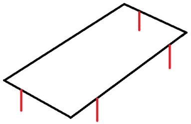

Si son cuatro patas como imagino, pon dos en el frontal y las otras dos en los laterales, salvando la parte inclinada. Lo soporta sin problemas, y más si es metálico. Así tengo yo uno de 135 para que se pueda meter debajo otro de 80, y no se rompe ni nada. Dormimos dos personas. Si hubiera sido este finde, te había hecho fotos para que lo vieras.
Si tienes dudas, haz la prueba fuera. Pon la patas laterales a 25 cm del extremo y verás que, salvo que eches todo el peso en esos 25 cm, no vuelca. Estando tumbada es difícil meterse en esos 25 cm. Y si lo sujetas al suelo como te digo, o pones los listones en la pared, ya "imposible"

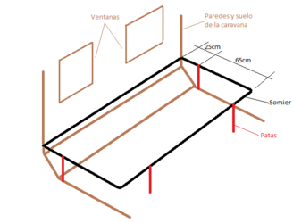

He puesto una foto de como lo tenemos nosotras. Se quita la pata de dónde está y se pone en el lateral. No hay más. Lo que te digo, haz la prueba antes de ponerlo y podrás comprobarlo por ti misma. La prueba tienes que hacerla tumbada. Si te sientas en esos 25 cm sí que levantas el somier.

Así es como debería quedar. (Es en el lado de la ventana grande pero como se aprecia mejor el otro he puesto la foto del otro lado también).

Si te fijas en el somier de ikea las 2 patas del lateral, correcto pero las otras 2 inventadas mira que el reborde es redondeado y no se van a poder fijar ??‍♀️.
A parte como las patas no sean muy altas no van a superar la diagonal. Que complicado!
Como parte lisa tengo 190 (que son 1’94) y de ancho 65.

No es complicado, simplemente pones las patas salvando la curva. De hecho, la curva no te va a molestar por que para salvar las tablas has de ponerlas más adentro.
Ya te digo que nosotras la tenemos así, no tan en medio, pero en el lateral salvando la curva. Dormimos dos personas y no se ha despatarrado ni nada.

Asegúrate de que el somier cabe o que lo puedes cambiar si no. Lo digo por que aunque sea de 190, quizá mida 192 y ya no sirva. Lo mismo por el lado corto, por si sobresale y llega a la puerta. Aunque eso es menos problema, me parece a mi, no saldría mucho. Esto lo puedes medir midiendo desde la pared de la ventana a la puerta. El somier queda por encima de la parte inclinada, así que no afecta a esto.
Si cabe evitando la diagonal, como tu dices midiendo desde la ventana a la puerta sin tocarla, en la misma linea está el armario, pero al lado contrario. Mide los 190, igualmente tengo 1’93/1’94. El problema ahora de las patas es, que suban por encima de la diagonal, y que las 2 patas de sobra no se como las voy a poner xq el somier por el lateral es redondeado. Donde se supone que lleva las patas de origen, es recto pero lo otro no.

¿Has visto esta imagen? La curva del somier no te molesta para nada
Claro es que hablo por hablar. Las patas miden 25cm si la diagonal mide más no me sirve tampoco.

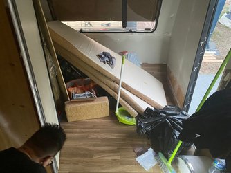

Piensa que en las caravanas las camas son tirando a altas para que quede hueco debajo o sirvan de sillas para el comedor.
A una mala, las haces de madera o que te corten unos tubos cuadrados, les haces o te hacen el taladro y con las abrazaderas que ya vienen con las patas, ya está solucionado.
La diagonal mide 31cm en recto. Cabe (sin patas) lo que quiera de 115, en este caso un somier de 90 para que no llegue a la puerta.
