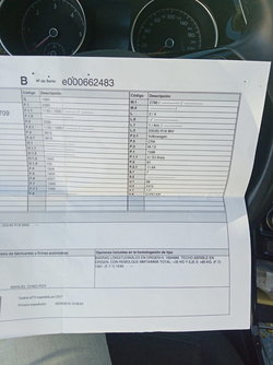

Muy buenas.
Seguimos pensando y buscando caravanas, ahora en las vacaciones de navidad, vamos a ir a ver un par de ellas que nos gustan, a ver si salimos de dudas.
Ya puestos, me estoy viendo que el passat tocará renovar a corto plazo, ya que tiene 8 años y 230 mil kms y me surgen dudas con las fichas técnicas.
La idea es cambiar a una touran en uno o dos años, y esta mañana he ido a ver una y hecho foto a la ficha técnica y no me aclaro de algunas cifras.
En la foto me queda claro que el MMA de la touran es elevado unos: 2.280 kgs, por lo tanto para no pasarnos de 3.500 kg, la caravana tampoco me va a dar mucho juego, ya que se queda en máximo 1.220 kg, y las que nos gustan se van a 1.300 así que tocará sacarse el carnet, no me preocupa.
Pero lo que no veo y no me queda claro es los kilos que puede arrastrar ese coche, en teoría tendría que venir en las casillas O. (Y vienen vacías)
Se trata de la Toruan 1.6 TDI 115 cv, que la veo justa justa, para hacer muchos kms con una caravana grande ya se que irá mucho mejor la 2.0 TDI de 150 cv, pero con uno o dos años que estoy mirando de segunda mano, de momento las que veo más razonable de precio es el motor pequeño.
A ver si alguien me ayuda con las cifras.
Otra cosa que creo se puede hacer, es bajar la MMA del coche, bajar de 7 plazas a 5 plazas, que las otras dos no las quiero para nada, siendo un hueco muy bueno para el maletero.
Cuantos kgs, pensáis que podría bajar de MMA del coche si lo modifico, y si es mucho lío eso??
La idea es coger este año uno de estos modelos este año con el passat y en uno o dos años, cambiar el passat por la touran.

Esa monovolumen te remolca 1.500 Kilos con freno.
Mi comsejo es que saques el permiso de conducir B96 o B-E.
Casillas O.1.3 con freno remolque y O.1.4, sin freno
Revisa la nueva normativa de la DGT, ya que el carnet B permite ahora conducir conjuntos de hasta 4250 kg. Yo cuando lo vi el otro día me hacían los ojos "chirivitas" (como se dice por aquí), después de tantos años con la cantinela de los 3500, el B+E, el B96...

Vale, vale, muchas gracias por las aportaciones.
Me queda claro que ese coche, puede remolcar entonces 1.500 kgs.
Y me queda claro que ese motor puede ir muy justo para carvanas que me gustan.
Y también me queda claro que si veo una touran con ese motor a buen precio, le haré una reprogramación, pero eso son cosas mías que muy difícil es de convencerme de lo contrario.
