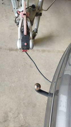

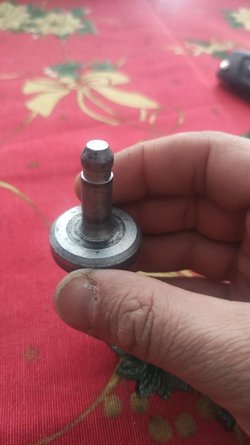

Hola a todos...he desmontado mi estabilizador y quiero cambiarle los ferodos,,,pero no sé que modelo es exactamente...no es el 2004 ni el 3004, o por lo menos no es ninguno de los que yo he visto por internet. He visto un modelo de ferodos parecido pero no sé si me sirven. He preguntado en una tienda local pero no me dicen que modelo es...supongo que para que se los compre a ellos...es comprensible. A ver si vosotros que sois unas máquinas me sacáis de dudas....gracias.

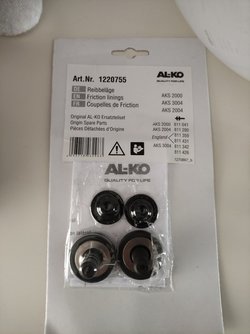

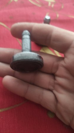

Hola...hoy he ido a un comercio de caravanas cercano y me dicen que después de consultar con el distribuidor, lo ferodos que sustituyen a esos que me ha comentado José Luis son lo que pongo en la foto, que parecen iguales pero con el tapon en negro. Al abrirlo me he llevado la sorpresa de que son como de plástico!!!! Supongo que ahora son así....no? La verdad es que no sé cuánto durarán....pero me parece que no mucho no?

Los de los tapones negros son para el 3004, no te valdrán los tapónes, pero sí los ferodos, y sí, hoy día no son de metal, pero hacen su función igual por su compuesto...
Los del 2000 son los que llevan los tapones rojos... Aunque los ferodos son iguales.
Creo que el que lleva la palanca lateral los tiene de rosca...el mio son metálicos como puedes ver en las fotos,,,esos sí se venden todavía....
Hola, en el modelo de estabilizador AKS 2000 hay dos versiones la antigua lleva los ferodos roscados y solo sirven para esa versión. La posterior lleva los que son de plástico o esos más modernos que ha puesto José Luis. Las versiones, exteriormente se diferencian en que la antigua las palancas son redondas y en el moderno esas palancas son con forma de nido de abeja. Saludos.
Donde se pueden comprar?
Hola, en active caravan, en Valencia, veo que tienen los ferodos de todos los modelos, del AKS 1300, de ambos modelos del AKS 2000 y los delantero/trasero de los AKS 2004 y3004.
Para el modelo AKS 2000 hay que estarseguro del tipo de estabilizador, pues no sirven los de uno para otro. Se distinguen fácilmente, eso si. Saludos.
