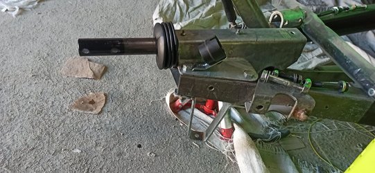

Buenos dias, tengo un estabilizador mr 3000 y tengo que cambiarle los ferodos, el de adelante no hay problema, va con una llave allen, pero el de atras no tengo ni idea, alguien que me pueda ayudar? El susodicho estabilizador es este. Muchas gracias.

El estabilizador se saca solamente quitando dos tornillos.
Eso si.... Primero hay que quitar el tornillo que sujeta el estabilizador a la lanza.
Pero si quito los 2 tornillos sin mas, se escapa el freno de inercia, y hay que poner un bulon retenedor, o eso he visto en los tutoriales para cambiar un estabilizador
depende de que que cabezal de lanzas tengas, pero de base en el MR3000 son los dos tornillos de sujeción, ademas en el trasero se sujeta el estabilizador, no tienes mas opciones....
En mi caso, un cabezal Alko S3
y el montaje para meter el estabilizador.....
Lo que comentas del bulón que bloquea es estabilizador, puede que en otro cabezales vaya de otra manera, pero el amortiguador solo tiene dos cogidas. uno delante y otro detras.
El amortiguador suele ir cogido al tornillo trasero del cabezal y para más comodidad necesitas el bulón.
El bulón debe de tener la misma medida que el tubo de tiro,el redondo,y las puntas biseladas para que entre bien y no pellizque nada.
El proceso ,quitas el tornillo trasero golpeando con el bulón,y conforme sale el tornillo entra el bulón y se queda en su lugar ,bien centrado.
El montaje es inverso,vas clavando el tornillo y va saliendo el bulón .
También es cierto que según el tipo de amortiguador podrás tener más o menos un margen para poder comprimir el amortiguador sin tener ningún útil,solo un destornillador y algo de maña.

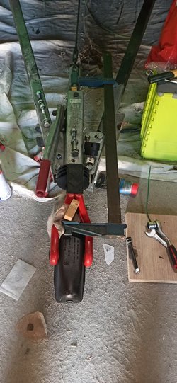

En caso de no poder disponer de los útiles, siempre queda quitar el tornillo trasero del amortiguador,el que está detrás de la lanza,así se queda suelto y a la hora de montarlo siempre vas a tener más puntos de apoyo para comprimir el amortiguador,que sería montar los tornillos delanteros y hacer palanca desde atrás para comprimir y poder montar el tornillo sin mucho esfuerzo.

Yo por tener gatos grandes lo pude apañar, pues el amortiguador era nuevo y tenia un fuerza que apenas lograba comprimir.
Yo compraría un tornillo de la misma medida con caña y aprovecharia la caña .
Un tornillo barato ,en caso de no tener varilla de la misma medida.
