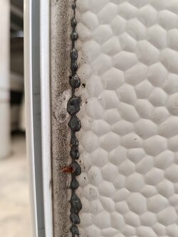

Una duda más, me he fijado que la caravana es todas las juntas exteriores tenía una masilla negra a la vista, la chica me ha dicho que es normal y que no hay que tocarla, intento poner una foto y opináis...

Bienvenido a este “negocio” .
1º Esa masilla negra, que como bien te dicen no hay que tocar, se llama “Butilo” es lo que sella y pega los paneles sanwich con los que está construïda la caravana.

El Butilo lo he visto como muy desprotegido la verdad, ahí a la vista...

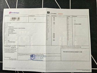

Respecto al coche y pesos, la tarjeta técnica de la caravana dice 1150 kg MMA y el coche es un Skoda Octavia 2.0 TDI 115Cv. Segun leo la ficha pesa 1950 y puede mover 1500 (Adjunto ficha técnica para saber vuestra opinión)
Te has fijado que según esta ficha, dentro de la caravana, sólo podrás transportar 82 kilos.
Si la caravana , tiene equipada rueda de repuesto, mover y alguna cosilla mas, ya sobrepasa el peso máximo autorizado.
Yo buscaría algo similar si te encaja pero que como mínimo pudiera cargar 200 kg. Con este margen te aseguras poder llevar legalmente los accesorios y enseres necesarios.
Tara 1068
1150 mma
1150 mmta
Y lleva aire (40kg aprox)
Lleva mover?? Serian 60kg mas.
Ni con un palo.
Si te la pesan en la itv, no deberia pasar de los 1150.
Si la.tara fuera real (que nunca lo son). Y en el mejor de los casos estuviera incluido el aire en esos 1068kg. Y tenieneonen cuenta que suelen pesar 100kg mas de lo que dicen (con ropa de cama y poco mas), te vas a 1170 en bascula en el.mejor de los casos.
Si lleva mover, es sumar 60kg, aunque saques la bateria, serian 30kg mas...
1200kg.

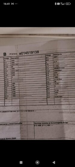

Tu coche pesa 1444, 1950 debe ser la mma no?

Con un coche de Tara (MOM) de 1450 kg, MMR de 1500 y MMA de 1900 Kg puedes tirar tranquilamente de una caravana de 1200 Kg de peso (real) máximo. Entre los 1300 y los 1400 kg de caravana ya tienes que cargar el coche bien y andar con un poco de cuidado. Entre 1400 y 1500 kg de caravana, se puede llevar, pero es mejor que tengas algo de experiencia y andes con bastante cuidado.
