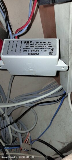

Bueno pues ahora soy yo el que tiene el problema con la misma nevera DOMETIC RM 7601L , la deje funcionando perfectamente pero algo ha debido pasar porque me he encontrado que una de las salidas del transformador de corriente de 220v a 12v no funcionaba, he detectado y solucionado el problema que era un fusible que lleva en el mismo cable de salida del transformador, todo vuelve a funcionar menos el frigo que no hace nada de nada ni en gas, ni en bateria ni en 220v. no enciende ni la luz interior ni hace nada, el chispero de gas no se le oye, he visto que hay un filtro junto al transformador de luz que va en el armario al que le entran 12v y le salen solo 3v. y va a la placa electrónica del frigorifico. Alguien puede decirme si es correcta la tensión de entrada y salida y para que sirve este filtro
gracias
adjunto fotos
    87,5 KB · Visitas: 8

Gracias Richybond, afotunadamente ya esta solucionado, ese filtro estaba mal, mi sorpresa fue cuando se lo envié al servicio Tecnico de Dometic en madrid y me dijeron que no pertenecia del frigorifico y que sería un filtro para estabilizar la corriente porque el transformacor de la caravana no siempre da 12v limpios, asi es que viendo que el problema es alimentar la electronica del frigo con 12v. limpios y estabilizados, le aplique una fuente de alimentación electronica que yo tenía y que me costo menos de 100€ y solucionado todo el problema. no obstante esotoy esperando a que Sterckerman me diga si me puede conseguir la misma pieza y el precio.
