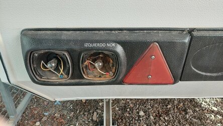

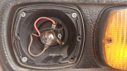

La luz de posición de la caravana no me funciona con el motor en marcha y la luz activa (posición+galibo+matricula).
Curiosamente cuando abro y cierro el coche se activa la luz de cortesía que coinciden con las de posición y en la caravana me actúan perfectamente, pero arranco el coche y la función de posición no las activan. Comparto luz con la de freno y la de freno si que se activa al frenado, los intermitentes también funcionan pero posición no hay manera. Pensé que era el piloto izquierdo que le entró agua, lo cambie según la foto que os adjunto igual que el que tenia pero sigue sin funcionar con el cableado igual que la posición que tenia el antiguo. Con otro coche me realiza el mismo fallo. Limpié todos los contactos con su líquido y incluso he mirado los cables de la piña y hacia la caravana y aparentemente esta todo OK, una locura para mi jjj, a ver si alguien puede tener idea de donde esta el fallo. PD: no he mirado continuidad, no tengo idea de eso.
Mi gran duda es porque con la cortesía van perfectas y con posición no.
