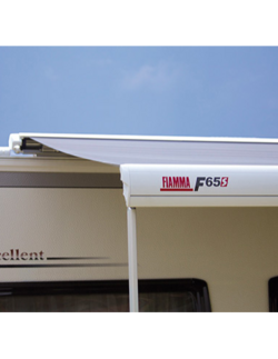

Hola compañeros, tengo un dilema. No sé qué hacer, si poner un F45 o un Caravanstore. En la práctica, me podéis dar pros y contras? Más allá de la diferencia de precio, si valiesen lo mismo, qué pondríais?

Tengo un caravanstore de bolsa, que imagino que es el mismo del que hablas.
Si ahora fuera, y vista la experiencia, instalaria el de cassette a manivela en lugar del de bolsa manual.
Para extender el de bolsa se necesitan dos personas, y para recogerlo igual, ademas con cierto esfuerzo.
El de manivela es algo mas caro, pero una vez pagado ya no te acuerdas, y las ventajas son mayores, y los riesgos menores.
¿Por que digo que los riesgos son menores? Porque el principal enemigo de este toldo es el viento.
Cuando hace viento es imprescindible recorgerlo.
Muchos hemos sufrido roturas en partes de este toldo por culpa del viento.
El de manivela es mucho mas facil de recoger cuando te ausentas del camping, y volverlo a extender a la vuelta. O recogerlo deprisa si se gira un vendaval. Con una persona sola es sufciente.
Esto con el de bolsa, no es que sea imposible, pero si mucho mas laborioso.
El de cassette puedes desplegarlo mas o menos segun te convenga. El de bolsa siempre tienes que extenderlo completamente.
Lo dicho, si ahora fuera, pondria el de bolsa a manivela, y si me sobrara el dinero, con motor elecrico.
El de bolsa no requiere pasar la ITV, el de cassettte sí que tiene que ir anotado en la TIT.
Se puede circular con ambos sin problema.

Muchas gracias por contestar. Tú le pondrías la Magic rafter a los brazos del F45 por el tema del viento? Imagino que cuando hablas de recogerlo te refieres si solo está puesto el toldo, porque si además está el cerramiento pues será una locura. Además, tengo entendido que se debe poner las anti-viento para a asegurarlo más, no?
el caravanstore que es el que te tenemos nosotros, la ventaja sobre el de cassette es la limpieza mucho más fácil de limpiar los extirended todo contra la pared de la caravana y ya está…. Yo cogí el de bolsa por el peso… pero como dice @Josep M. .., cogería el de cassette ahora
