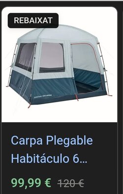

Hola de nuevo @roballusus,cuando dices de ir a montaña deduzco por lo que dices que vas a campings de montaña pero me surge una duda..........si es asi no has pensado llevarte un cenador como por ejemplo los del Decathlon? ahi podrias poner algun tipo de calefactor,radiador pequeño de aceite o similar con las logicas precauciones
Hola ! No se lo que es un cenador , debe ser un cebador ? Pero eso no es de gas ? Me da miedo todo lo que sea de gas en espacios cerrados .
Con este xenador de decathlon y un calefactor se esta bien pq es estanco. Y agusnta lluvia y viento
1000023955.jpg a demas te cabe la mesa, silla etc
Ah ok eso es un cenador ! Bueno , creo que únicamente calentando mi tienda un poco ya sera suficiente, solo aueria saber si.lo de calentar uma tienda de campaña era habitual o no
