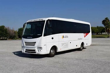

35 plazas es un midibus de 9 metros más menos.

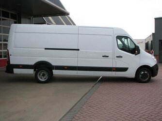

Meter dos camas de matrimonio fijas ahí es el mismo reto casi que hacerlo en una L4 de casi 7 m.
A cambio mucho más trabajo de desmantelar, cristal que tapar, más maletero que no llenarás pero mayor altura de vehículo, consumo y una homologación mucho más cara que en una furgo.
Ver el archivos adjunto 4141866

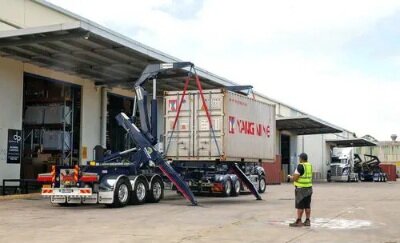

Lo del camión me está gustando, más costoso por un lado pero te ahorras un montón de cosas... Ideas locas que se me ocurren... Han visto estás casas que hacen con contenedores? Cómo molaría una casa que puedas dejar y recoger cuando quieras. No sé si será útil pero la idea me flipa.

Llegas a la localidad turística a visitar, buscas una obra para que el contenedor parezca el que usan los obreros para guardar material y cambiarse, lo bajas, te vas a las afueras del pueblo, desenganchas la plataforma que no moleste y con la tractora os vais a comprar a un carrefour en el que no hayan arcos de gálibo...
