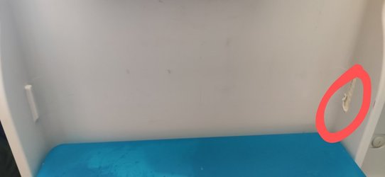

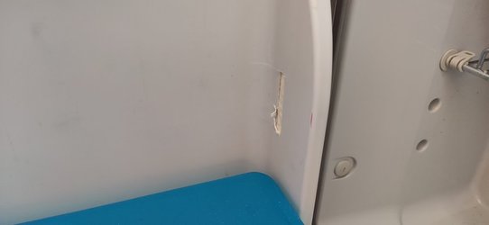

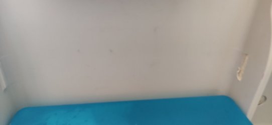

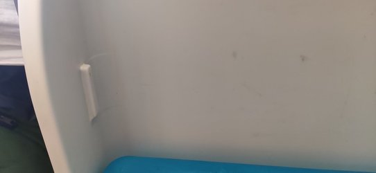

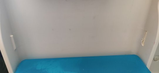

Cómo sé que si existe una ñapa, vosotros las sabéis, os pongo las fotos de lo q nos ha pasado en el frigo. Si no se puede arreglar, supongo q será puerta nueva.
Muchas gracias.....

Todo tiene solucion.
¿Puerta nueva? No.
Seguro que haria algun invento pegando una pieza que se apoyara hasta abajo para que quedara mas estabe, e incluso con una pieza horizontal sobre esto azul para que le diera mas consistencia.
Con masilla epoxi y maña reconstruye la guía.
Masilla de esa que se trabaja con las manos.
Escarba un poco en el agujero y limpia bien para que la reconstrucción agarre mejor a lo que hay.
Otra solución más cutre es pegar directamente la bandeja que supongo que se fija ahí.
Si, pero ahi le falta un trozo. Le has perdido?
Para pegar, lo mejor de lo mejor es un pegamento tipo cianocrilato pero muy especial y muy caro, que funciona al reves que todos. Solo pega cuando haces presion. Y se conserva en el frigo casi dos años sin estropearse. Tambien puede usarse acompañado por unos polvillos que aportan material para relleno y reaccionan con ese pegamento para reconstruir falta de material.
No recuerdo donde lo compre la primera vez, ahora solo lo encuentro en Amazon y en webs francesas.
Se llama Repar-Ex y es la caña. Con ese reparo yo hasta las suelas del calzado cuando se despegan.
Pues es q el trozo q falta se hizo cachitos. He pensado pegar toda la balda fija y fuera. Tampoco hay mucha opción de moverla de posición...se pierde poco. Pero lo del repar-ex me lo guardo, en este mundillo siempre viene bien, mil gracias
Justo me ha pasado lo mismo que a ti hace un par de semanas pero a nosotros en los dos lados de la puerta. Había pensado en poner un par de tornillos inox poco profundos, del grosor de la parte rota y que hicieran de guía/apoyo. Pero tengo la duda de si agarrarán bien en el porexpan de la puerta
