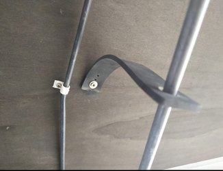

IMG_20220503_142235.jpgEn la visita de hoy a la caravana me he encontrado... éste trozo de plástico duro.
¿Qué es? ¿qué dujetaba?
Ver el archivos adjunto 4131539En la visita de hoy a la caravana me he encontrado... éste trozo de plástico duro.
Por debajo del suelo de la caravana tendrás el tornillo. En mi caravana no llevaba arandela y por eso se soltó. Yo solté el tornillo y lo volví a poner esta vez con una arandela de diámetro exterior grande.
Yo creo que solo sujeta la barilla del freno para que no se arquee/doble en el caso de ser un chasis un poco largo.

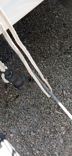

Para sujetar la varilla que tiene bastante vano. Se me rompió y se quedo el trozo con el tornillo. Lo arreglé con cinta de persiana y unos remaches con arandelas. Lo pinte para que quedara más profesional ;-)
O sea que ese trozo que queda ya no me sirve... Bueno primero me sumergiré debajo de la caravana.
Eso sujeta la varilla de freno. Más que sujetar de forma fija evita que vaya oscilando y vibrando con los baches.

Podrías poner una foto de apaño? También lo tengo roto y no lo he arreglado porque no veo como cambiarlo sin soltar la varilla. . En la última ITV el técnico lo vio y le fue a preguntar al ingeniero o al jefe de línea, el que da las pegatinas. Le contesto que eso no era nada así que deduje que era inútil. A mi también me parece que no vale para nada, pero va arrastrando.
Mi caravana, de construcción española, lo traía metálico, nunca se movió de su sitio.
No se mueve, es un problema de diseño o que no es mejor idea del mundo. Entiendo que la idea es limitar el movimiento de varilla, pero es una pieza de goma que no tiene ninguna forma por lo que hace un arco y así la deja moverse pero hace de amortiguador. Al final la goma se acaba partiendo en cuanto la goma empieza a endurecer.

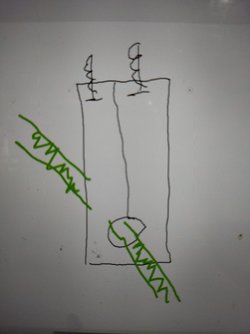

Puedes poner una cinta en " U " y no sueltas la varilla.
Que tornillería uso para unir los dos lados de la U. Entiendo que dices hacer una U invertida. Sujetar arriba al tornillo que ya lleva y enganchar la goma entre los dos lados de la U. Me ha parecido buena idea lo de la persiana. Eso aguantará.
Las dos puntas en el tornillo del suelo.

En cuanto vaya te hago foto. Esa pieza evita que "pandee" dada la longitud y que se pierda eficacia ya que evita que flexe en exceso. Explico lo que hice, cogi un trozo de cinta de persiana y lo doble cogiendo el trozo que quedó colgando por ambos extremos. Lo sujeté metiendo un remache con arandela pafa que no se salga... y atornille la extensión de cinta en su sitio, a mí se me quedo el.trozo roto con su tornillo debajo de la caravana.
Acabo de hacer un dibujo...
Y un trozo de esto ¿no iria mejor?

Me parece demasiado es es solo para que no flexe creo. Hay que tener en cuenta que la varilla tiene que correr
Edito.
Simulando que el cable es la tira...
Ver el archivos adjunto 4131654
Vale había entendido otra cosa como lo de @UVEH

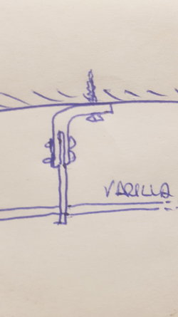

Ver el archivos adjunto 4131655
Esto es lo que había entendido. Lo interesante son los tornillos de unión de la cinta de persiana con lo que queda de goma. Como remachaste esa unión para que no quede una punta viva. Tornillo y tuerca? Algún tipo de remache? Se me ocurre arandelas por ambos lados y un remache.
Cambiar la goma es una chorrada, el problema es que la varilla va dentro del agujero y soltarla supondría perder la regulación, no merece la pena.

Pues de momento apañado sin mucho esfuerzo... y misma conclusión. no vale para nada. Pero bueno, ahí está..

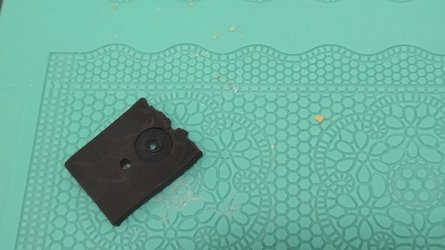

La víctima
El verdugo
Aún con los dos puntos menos sigue sin apoyar la varilla, mucho tiene que saltar en un bache para que llegue a sujetarla.
