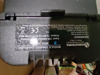

Esto es un conversor 12v??
Atalaia
Hola!!
soy nueva en esto de las caravanas y ayuda poder resolver dudas que surgen a otras personas.
Estamos pensando en hacer la caravana autónoma( placa solar de momento) y hemos visto que una de las cosas indispensables es un conversor.

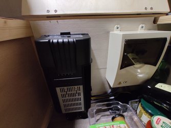

Hemos trasteado en la caravana y hemos visto esto, puedes ser un conversor 12v-220v???
Viene en francés y no nos enteramos mucho...
Con esto no tendríamos que comprar el conversor para utilizarlo con la placa???
Ya podéis perdonar pero vamos poco a poco aprendiendo.
Gracias!!!!
Es un transformador de 220v de entrada a 12v de salida.
Entiendo que es para alimentar el circuito de 12v cuando estas conectado a 220v
Creo que primero lo que tienes que aclarar que es lo que tienes actualmente y que es lo que quieres.... Cuidado con experimentos si no sabes un mínimo de electricidad.... Como usar un polimetro
Bueno estamos empezando, pero antes de nada,queríamos aclarar que era este aparato. Iremos poco a poco y consultando a algún cuñao que algo ya sabe...
Este es unbtranformador de 220v a 12v. Que es para alimentar los elementos de 12v de la caravana como luces, bombas de agua (supongo pues sin verlo.... Por eso lo del poli metro)
Llendo de autónomos tu fuente principal será una batería de 12v. que alimentar a ese circuito.
Si necesitas 220v estando de autonomía necesitaría un inversor de 12v a 220v. Eso es otro tema a estudiar en calma.
Si tienes placa solar esta se conecta a un regulador solar que a su vez alimebta la batería.....
Mi Consejo... Dedica tiempo a leer y no gastes un duro hasta que sepas lo que necesitas y tienes que comprar.
Para que te hagas a la idea, tiene 5 años el video y ahora a hay otras placas y reguladores..... Y baterías.....
No te preocupes... Yo empece con mini Camper y ahora restaurando una caravana..... Y la quiero meter de todo.....
Busca algún cuñao como dices tú, porque si no sabes lo que es una fuente o un transformador, es que te hace falta ayuda.
Sobre todo piensa que con "una placa y una batería" no vas a poder gastar como en casa, no da para tanto.
