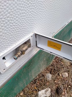

Tiene pinta de que es una ducha exterior o salida de agua exterior.
La pieza negra de la izquierda parece un interruptor, ¿Has probado si al accionarlo sale agua por el tubo?
Pues esa era mi primera opción pero al ver el dibujo de la ducha y el interruptor me hacía que pensar , no encuentro el manual y le estoy dando mil vueltas ?
Es como dice @Carlos.

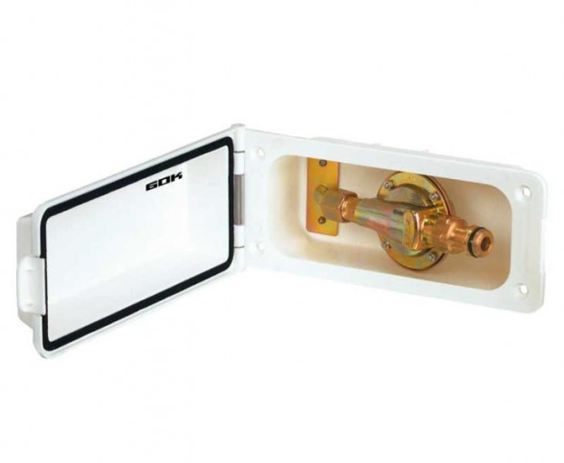

Es una toma de agua exterior con reguldor de presión.
La pegatina de la ducha es solo una advertencia de seguridad que advierte que, entre el agua y la electricidad, se tiene que dejar un minimo de 1,20 metos.
Se ve que han montado una toma de agua exterior utilizando la caja de una ducha exterior. Será un extra montado que no vas a encontrar en ningún manual de la caravana.
Lo que tienes que averiguar si es para meter o para sacar agua...
