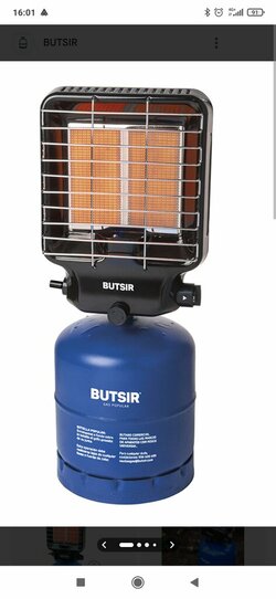

Por si te pudiera interesar, yo tengo en venta la estufa que usábamos cuando teníamos avance. Puedes verla aquí:
