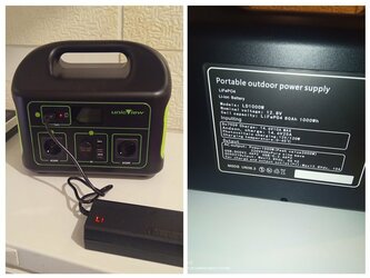

Un saludo. Tengo una batería life P04 portátil de1000w, y la conecto en la Camper a una placa solar de 100w directamente al conector de la batería. Entiendo que no necesito conversor por qué ya lo tiene incorporado, de manera que cuando carga la batería corta el regulador...el tema es que la tengo dentro de la furgo cargando cuando está estacionada, y me da yu-yu de si con las temperaturas y la calor podría llegar a incendiarse o algo así ..bueno agradezco vuestras opiniones. Gracias

Eso no es una batería, es lo que ahora llaman "estación de energía". Los 1000w es la potencia del inversor que trae, la bateria tiene 80 amperios de capacidad.
No indica en el manual como conectar la placa?, en la foto no se ve como conectarla.
Hola DM4 Si, yo la conecto al conector de carga para la placa... Pero no necesitas regulador ya que lo trae integrado. En realidad es como dices una batería de 80 amp con el inversor incorporado, lo cual lo hace muy cómodo para una camperización sin muchas complicaciones. Me tira perfectamente del microondas, el minibar y la tostadora..
Hola, Según características no veo que admita una placa directamente. Te va a cortar la BMS interna. Esa unidad se carga con un cargador específico y si usas placas tienes que poner un regulador pues esa placa te va a dar un tensión máxima de unos 18V. Ojo con eso.
Las baterías tienen limitaciones en carga, en este caso 45⁰C por lo que no sería recomendable cargar con la unidad dentro a la solana sin ventilar ya que puede alcanzar temperaturas elevadas. Las celdas puede estar a mayor temperatura sim problemas, en torno a 60⁰C. Si no están expuestas al sol y con ventilación no hay ningún problema.
En las fotos no veo ningún conector para conectar la placa, por eso lo decía.
Buenas UVEH. Pues creo que me has dicho lo que necesitaba escuchar.
La cosa es que he visto estás baterías (tipo bluetti como las más conocidas) que vienen con placas portátiles desplegables, y las cargan directamente sin regulador.. yo tuve una de 70wt pero como no quería andar montando y desmontando, opte por una semi flexible de 100wt , la cual llevo pegada en el techo con velcro (de quita y pon) para cuando tenga que pasar la itv. La otra placa que tenía portátil, también marcaba una tensión máxima de 18v, y estaba recomendada para esta estación en concreto sin ningún tipo de regulador. La verdad que cuando tengo la batería en carga, esta no se calienta en demasía. Lo que si hago, es que cuando está completa la carga desconecto la placa. En fin, que gracias por tu observación. 🙏
Me ciño a las especificaciones, hay un par de cargadores de 14,6V con distintas potencias. En la carga fotovoltaica especifica 12V y 120W, 10A max. La placa a pelo puede llegar a alcanzar los 18V, es demasiado, excede las especificaciones, imagino que tendrá alguna protección. Lo suyo es poner un regulador o un cargador solar.
