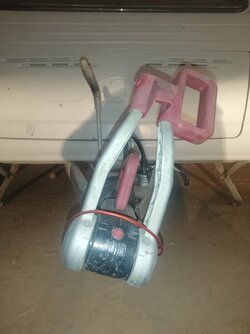

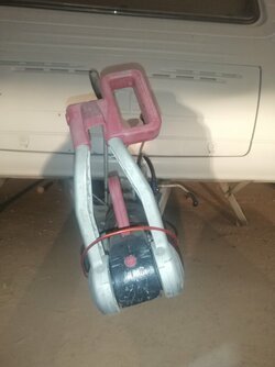

Buenas chicos.
Tengo un estabilizador alko como el del video del compañero Franconi.
Esta mañana hablando con un amigo a la vuelta de nuestra salida me he dado cuenta de que mi estabilizador tiene bastante más rotación que el resto. Gira como 30° o 40° a cada lado desde el centro. Yo pensaba que eso era lo normal.... Ahora no se si he estado en peligro todo este tiempo....
Según he leído en este hilo no es lo normal, pero es una rotacion amplia pero aceptable o puede llegar a ser peligroso?
Gracias

Buenas chicos.
Gracias

Gracias por las respuestas. Perdonad la tardanza, tengo la caravana lejos y hasta hoy no he ido.
Os pongo unas fotos del estabilizador alko en cada extremo del movimiento. He medido el ángulo con una app del móvil y es más o menos 20° a cada lado. Efectivamente no es tanto como calculé a ojo.
En principio estaría en rango.
Gracias a todos de nuevo
