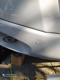

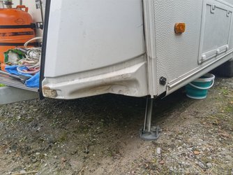

Hola a todos pues eso que he perdido la pieza delantera dónde va la luz frontal .A Sido circulando y se ha arrancado hasta el cable. Lo que no me ha gustado es que he descubierto que una parte estaba pegada y eso no tenía que estar así. La compré nueva y me da que me la dieron reparada esa pieza .Sabéis alguno cuánto puede costar toda la pieza y luz ? IMG_20210731_152927.jpg
Nosotros le pusimos remaches por eso mismo. Por lo visto van con velcro y ya le ha pasado a más de uno.
Gracias Antonio el problema que yo he perdido todo en la carretera y me ha quedado como se ve en la foto. Haber cuánto me cuesta la broma
Comprueba el arcón que le e visto una raja,... Tendrás que ir a un distribuidor Weinberg y preguntar, ahora barato ... Me da que no será

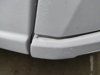

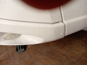

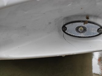

Buenas, saludos a todos lo primero. Acabo de adquirir una Weinsberg Caraone 400 LK de 2017 y hace pocos días me he dado cuenta que el esquinero que comentáis en cuestión estaba suelto y rajado a la altura de la luz (ver fotos). Como comentáis he visto que está pegado con velcro negro, pensaba que había sido una reparación del anterior dueño, pero ya veo que viene sujeto así de serie, me parece una chapuza.
He pedido presupuesto para cambiar la pieza entera, porque como os digo está rajada, ya os diré lo que vale. Repararla en el mi taller habitual de caravanas serían 3 horas de mano de obra me han dicho.
Una duda, de qué manera la habéis sujetado los que habéis tenido el problema? Con remaches decís? Podéis explicar algo más o poner alguna foto?
Gracias!

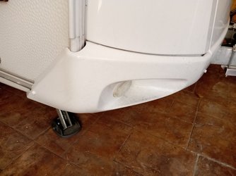

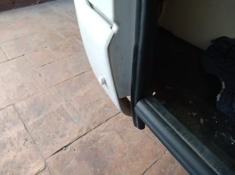

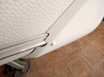

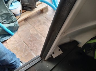

Yo al final lo he puesto nuevo es fácil de poner luego te mando fotos de cómo lo he atornillado. Si lo vas a desmontar quita primero los dos tornillos de la luz. Ya que están cogiendo la parte de dentro del arcón .Yo le he puesto un angulito por dentro del arcón y atornillado el faldón a este
Gracias, espero a ver las fotos, aunque ya me hago a la idea. Por cierto, por cuánto te salió la pieza nueva? Aún no me han dado precio...
La mia es del 2019 y visto lo visto preferí remacharlo. Si no recuerdo mal a algún compañero dijo el precio y rondaba los 100€ incluso un poco más
Yo por esa rajita no lo cambiaba. Intentaba repararlo.
Mañana te subo las fotos

Como ves le puse un refuerzo por dentro y luego unos tapones a los tornillos para que no se vean. Reforcé los dos faldones .Si solo lo tienes con esa rajita estoy de acuerdo que no lo cambies .Pon los tornillos y no te compliques
Ok, intentaré reparar yo esa rajita y sujetarlo con remaches, que me parece lo más sencillo. Para reparar la rajita como lo harías? Fibra de vidrio? No más clavos? Algún otro material? Gracias!
