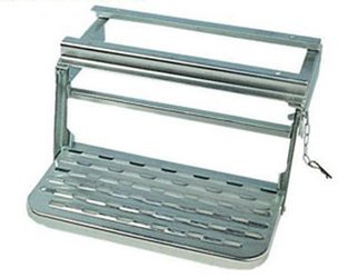

Yo lo llevaba puesto, era manual y mi caravana no pasaba ITV.... A favor, se pone y guarda en un momento y no ocupa sitio dentro de la caravana, para subir esta muy bien....en contra, al ir a la intérprete se llena de todo, barro, arena, suciedad, alquitrán, por lo que hay que mantenerlo engrasado, para bajar ya no es tan bueno, se queda corto y solo puedes apoyar medio pie, así que al final acabe con el plegable y el de metal que me regalaron cuando compre la caravana... y si eres de "huesos anchos", ¡Cuidado! No soportan más de 100 kg, al menos el mío... Al final acabe poniéndole un felpudo pegado, ya que al ser de metal con muescas, no era indicado para subir descalzo.
El mío era este

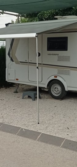

Al comprar la Weinsberg,me regalaron este:
Un poco bajo para este modelo de caravana.

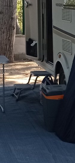

Un buen amigo forero,con quién tenía que coincidir en ese camping,se ofreció a traerme este:
Me lo trajo y quedamos encantados con el.
Se me han ido las ganas de poner el otro,el escamoteable,este es genial.
