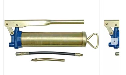

Una pist9la de este tipo ( busca la más barata a menos que creas que te pueda servir para otros engrases). Entre 15 y 20€ hay variedad.
Ell misterio esta en la boca del récord.
Un tubo de grasa de litio que es más caro que medio kilo de grasa y ya esta.Screenshot_20240131_121007_Chrome.jpg
Yo uso grasa para rodamientos, también sirve cualquiera que sea para engrasar bulones de maquinaria, al fin y al cabo es un bulo.
Yo tengo prácticamente esa misma pistola, pero al segundo engrase le compré la boquilla nueva (de las que pulsas y abre/cierra similares a las que se usan en válvulas de aire) porque eso de meter y sacar a la fuerza a veces te llevas el remolque no lo sacabas.... Por 3-5 euros ganas mucha comodidad.
