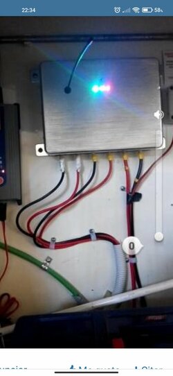

¿Es como está?
Con permiso del dueño de la foto ...

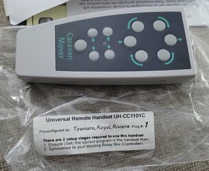

Hola a todos, tras varios meses desde que perdí el mano.decidí a comprarlo.
Me ha llegado hoy y va a la perfección.
He pulsado el reset de la centralita y se han emparejado.
Más fácil imposible.
La tienda es.
A&R electronics de velopments Ltd.
