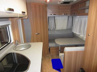

Hola a todos.
Había pensado hacer un acople de quita y pon , para ensanchar la cama del comedor convertible de mi weingsberg 390 qd . El tema es que es más ancha por un lado que por otro, los sofás son desiguales, y para dos personas queda estrecha ,había pensado cortar un tablero de madera a la medida de lo que falta de ancho y ponerle una pata extensible para que apoye en el lado más estrecho.
Luego comprar un trozo de espuma del grosor de los sofás y acoplarlo.
Que os parece la idea? Alguna sugerencia o consejo de algún forero que haya hecho algo similar?
Gracias de antemano y saludos.

Lo de pedirlo a fábrica lo descarto, lo preguntamos en el concesionario y la verdad es que me pareció súper caro para lo que es.
Como comento sería algo puntual para cuándo viene alguna amiga de mi hija de 14 años. Para ella sola la cama es perfecta pero dos chiquillas de esa edad como que no caben .
De ahí la idea de hacer algo de quita y pon para llevarlo solo cuando haga falta, sencillo, casero y barato.

Hola a todos. Lo del soporte para el arcón trasero está muy bien , tanto la idea de Óptimo como la de Aunolose y José Luis es para crear un soporte para ensanchar el arcón trasero y apoyar allí el bloque de espuma suplementario del colchón .
Pero aparte en la zona central, la de la mesa , esta tampoco llegaria a la misma anchura que el soporte suplementario del arcón con lo cual creo que aunque la idea está muy bien voy a tener que hacer un suplemento tipo taburete,como dice AntonioOc, para tener también apoyo en la zona central para el trozo de colchón.

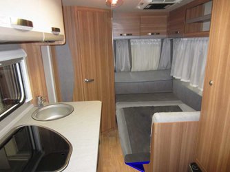

Aquí os pongo una foto ,con la configuración de cama, en la que podéis ver a lo que me refiero.Desde el final del arcón hasta el primer arcon la espuma quedaría en el aire,
sin apoyo y no resistiría el peso de la persona que se tumbe en la parte de fuera.
Que os parece?
