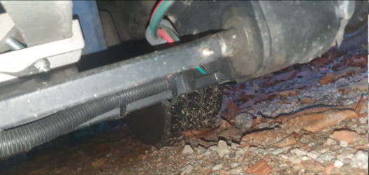

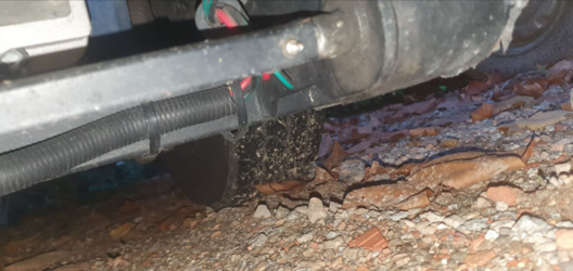

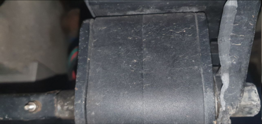

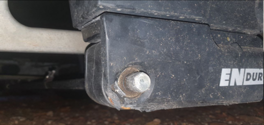

Bueno ya he investigado, y creo que es un engranaje roto, cuando muevo para moverlo suena por dentro como si algo estuviera suelto
pongo fotos que he hecho esta tarde
Como se aprecia hay daños del golpe, falta un buen trozo de plastico delante, fue un golpe con un bordillo al girar para intentar aparcar en Francia
