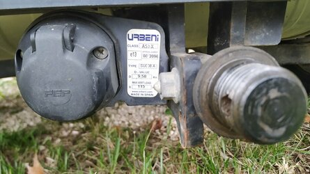

Pues para eso lo primero es hacer una foto de la placa del enganche, para saber modelo y numero de serie, también te lo debería poner en la documentación (TIT) , la marca modelo y numero de homologación y con eso, a buscar por internete.
Imagino que por modelo tendrás muchísimas entradas, así como por numero de homologación.

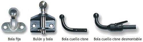

De verdad es eso lo que necesitas?
A ti lo unico que te hace falta saber es la distancia entre agujeros de sujeccion de la pieza fija.
Y despues buscar una bola cuello de cisne desmontable.
Algo asi como lo que te pongo.

pues yo , si me coinciden los agujeros de anclaje de la parte fija......................................................lo pongo y palante.
Los cuellos cisnes se cambian por deterioro , si no, no se venderían sueltas.
Eso es un cuello cisne desmontable horizontal, van a saber ellos todos los enganches de todos los fabricantes...................................
Además que eso es solo un pedazo de hierro, lo que realmente esta homologado es el bastidor del enganche, el que va sujeto al chasis del coche.
Hace ya algunos años, por circunstancias de la vida, quise cambiar la bola ( cuello de cisne) del enganche de mi coche, me puse en contacto con enganches Aragón y allí lo que me dijeron es que lo único importante en una bola son la distancia de los agujeros de anclaje al bastidor del enganche, que si los agujeros coincidían podía poner la bola que yo quisiese siempre que hubiese.
No la cambie por que no había una bola mas baja que la que yo tenia, así que opte por suplementar el cabezal de la caravana y así pude nivelar la caravana, pero que si hubiesen tenido una bola mas baja , la habría cambiado sin pensármelo.
Pero cada uno con su vehículo.................. ................................................
También te valdría una de las fijas. Sea fija o no has de tener en cuenta lo que tiene que salir hacia atrás para que te deje enganchar sin problemas y la altura. Para este último parámetro hay unos márgenes legales de entre 35 y 42 cm del centro de la propia bola al suelo. Si está entre esos margenes, sin problemas. Podría ser que con la fijate pusieran pegas en ITV, pero con poner la parte que sí tienes de la desmontable para la ITV y después volver a cambiar no creo que te dijeran nada. Yo seguiría buscando por desguaces la parte de bola que se quita y se pone, que incluso podría verte de otra marca si es la misma rosca. No creo que en ese trozo venga marca ninguna así que no se notaría nada.
