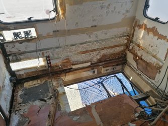

Os presento mi WALKINGDEAD,FORD TRANSIT DEL 92
BASICAMENTE ME LA AN REGALADO Y EMPECE HACE 1 SEMANA EL DESPIECE VOY ENCONTRANDO COSAS QUE POR ANTIGUAS REPARACIONES SIN SENTIDO A LA LARGA AN AFECTADO A LA WALKINGDEAD.
BIEN OS QUERIA COMENTAR MI IDEA YA QUE POR CONSTRUCION DE FABRICA VEO COSAS SIN SENTIDO LA BASE TRASERA QUE ES LA AFECTADA VEO QUE NO TENIA NIGUNA ESTRUCTURA FUERTE APOYADA EN EL CHASIS LA CUAL ES LA ZONA QUE MAS PESO TENIA CON LA COCINA Y BAÑO ENTONCES MI IDEA ES HACER UNA ESTRUCTURA DE HIERO SOLDADO AL CHASIS Y EN BASE DE ESO IR TRABAJANADO PORQUE ME DA MIEDOYA TRABAJAR CON MADERA DESPUES DE CONCOTRAR LO QUE E VISTO PERO LA ESTRUCTURA DE PAREDES NO LO TENGO CLARO CREO QUE METERE HIERO EN LAS ESQUINAS Y LOS LISTONES HORIZONTALES MADERA PERO NO SE CUAL ELEGIR VEO QUE MUCHOS TRABAJAN CON EL PINO DESPUES METERE KAIFLEX EN PAREDES PERO EN EL SUELO NO SE MUY BIEN QUE CAPAS Y QUE TIPOS DE MADERA UTILIZAR EN EL BAJO APARTE DEL CONTRACHAPADO DE OKUME QUE METERE AL FINAL 1 SALUDO ESPERO QUE PODAIS DARME BUENAS OPINIONES COMO LAS QUE ME AN IDO GIANDO

Entiendo que el hierro que se ve por el agujero de la derecha es el chasis, y que llega hasta ahí.
Entiendo que el listón gordo que se ve desmontado, va por el suelo, y que faltan listones de esos en el agujero.
Por lo que veo en la foto, en el chasis se debe de apoyar el suelo, y el suelo tiene vigas longitudinales bastante gordas. No lo veo mal.
Para que lo que hagas sea resistente, deberías poner vigas enteras en el suelo, no solo los trozos que están rotos.
Es solo una opinión. No soy experto en estas cosas.
En cuanto a lo de modificar el chasis, como te han dicho te puede dar problemas en ITV.
