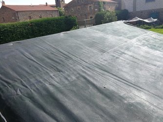

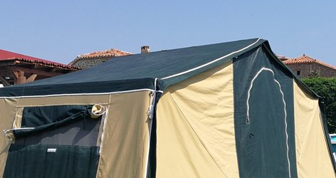

Yo estoy pensando poner encima del carro una malla de sombreo blanca o incluso aluminizada, pues en mi caso el carro es verde oscuro casi negro, y el calor que absorbe es brutal si le pega el sol, lo ideal seria poder montar sombra encima, pero imagino que a una muy mala, siempre sera mejor que el sol refleje o de en blanco. Si encuentro alguna malla que me cuadre, os mandare fotos.
No me decanto por la tipica rafia blanca o plata, por tres motivos, el primero, que hay que sujetarla y clavarla muy bien, pues si sopla el viento hace efecto vela, el segundo es el ruido que mete si llueve o sopla, y por último porqué no deja respirar al la lona de algodón, tendria que separarla en vez de dejarla pegada encima del techo, con lo que su instalación se complica aun más.
¿Alguien ha probado algo similar a lo que comento?
Pd: adjunto foto del techo recién tratado con fabsil

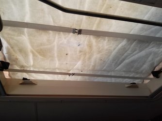

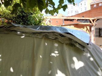

Pa poner Pladur, pon esto. 19 capas, muy fino y poco peso; se puede envolver junto con el Avance o Carro Tienda y anula completamente el paso de calor.
Por cierto, cuanto mas oscura es la protección, mas calor absorve e irradia hacia abajo.
Pongas lo que pongas, de la Temperatura ambiente, solo te salva el A/C, lo otro solo ayuda.
    145,4 KB · Visitas: 140
Hombre, eso no deja pasar el aire, no? Pork si es así y se pone a soplar... Por no contar con que no transpira.
De todos modos, si dices que va bien puedo probar, mejor k el verde oscuro casi negro, seguro que es...
Claro, no deja pasar el aire, por eso hay que ponerlo bien asegurado, sobre el techo, de CV o tienda, evitando el efecto vela y es facil, es facil y no abulta lo que aparenta en la Foto, lo abri para que se vieran las capas. Yo lo uso cuando tengo la CV en mi prao, pa cubrir las Claraboyas, a pleno Sol, lo toco desde dentro y esta completamente frio. Tambien te digo que en cuando estoy en Ruta, lo sustituyo por esto que es lo mismo, quitando las capas Aluminizadas y las exteriores de tela Algodon. Asi evitando el Sol, deja pasar luz.

Hola gente, después de mi experiencia he de decir que el pingüino no hace falta. Por la noche con la ventilación de la comanche era más q suficiente, a la hora de la siesta con un ventilador sobra, lo que si es fundamental es que este a la sombra o bien hacerle tu un sombraje, en ello me pondré pronto. Me gusta el tema de algún material reflectante. Ahora tengo que averiguar cómo separar este sombraje del carro en el caso de no tener árboles cerca. Lo pillaría con piquetas, dejado caer encima del carro y atado alrededor. Pero me gustaría que está lona no tocará el carro Y dejara transpirar un poco.
Por si te sirve de idea, en algún sitio por este foro, comentaban de poner los tubos de espuma de la piscina, los que usan los niños, en el techo, entre la tela de la comanche y la lona que colocaban encima, precisamente para dejar ventilación.
