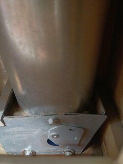

Estoy probando el encendido del gas de la nevera y no se si será poque la botella está a menos de 1/3 pero le cuesta bastante encender. He estado echando un ojo y veo que en la chimenea hay una ventanita ,en la parte inferior, que está totalmente tapada. He abierto un poco la misma y entiendo es un acceso a donde está el quemador. En mi caso no puedo acceder a ella pues la ventana de registro de la nevera está más alta que el acceso.
¿Sabeis para que es esa ventana?¿Debe estar cerrada, parcialmente abierta o abierta del todo para mejor combustion? No se si será para admisión de oxigeno.

Yo lo primero que haría seria limpiar la chimenea del quemador y de paso el quemador, se hace con un soplador de aire suele funcionar.
Esa papita no se para que será
En mi frigorífico, la tapita está en esa misma posición y va bien. Prueba otra bombona, a veces es eso
En el mío también cuesta un poco encender a gas y al final la solución que he buscado para no abrir la puerta para ver si enciende o no, a sido directamente con un encendedor de los largos la enciendo desde fuera, quitando la rejilla.
