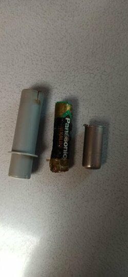

Hola:
Mi caravana tiene un frigorífico Dometic RMS8550 y cuando he ido a encenderlo a gas veo que el piezoeléctrico va con una pila. He desmontado el pulsador pero no veo la pila por ninguna parte. Además, el pulsador de plástico no contiene ningún elemento conductor para la conexión de la pila.
A ver si alguien que tenga este frigo me puede ilustrar un poco acerca de este problema. Gracias
Si, si, yo tengo el manual. Pero cuando desmonto el botón no encuentro ninguna pila. Además, todo es plástico menos un contacto que hay al fondo del agujero, por lo que no tengo ni idea de cómo hace contacto la pila. Debe faltar alguna pieza metálica.
Según el manual, la pila es una AAA/R3/Micro. También habrá que buscarla.
O acaso es una AAA normal y corriente???
Según la página 23, apartado 4.14, tiene pinta de ser una AAA (triple A, R03 o también llamada micro). A ver qué te dicen los que tengan esta nevera.
Problema resuelto. Efectivamente, la pila estaba dentro, pero agotada e hinchada. Ha costado trabajo sacarla pero, por fin, ha salido. Limpiado compartimento y pila nueva insertada.
Funciona!!!!!
Gracias a todos por vuestros comentarios.
