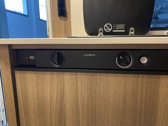

Alguien me puede ayudar a cómo encender la nevera a gas?
Tengo la llave bombona propano y llave debajo encimera abierta
Y no hay manera de encenderla, la nevera es nueva

El botón donde regulas la potencia
En la foto el Segundo por la derecha había que apretarlo hacia adentro para que salga el gas ???

Ah, claro... Pensaba que tenía aire y por eso no te encendía... Para eso, enciendes un fuego, hasta que la llama se estabilice, y entonces, ya queda muy poquito en la parte del recorrido a la nevera... Y para encender, eso... Tener apretada la ruleta y darle a la chispa, hasta que prende...
Me alegro de que sólo haya sido eso!!!
