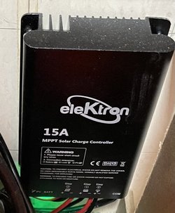

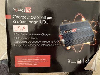

Estos son los dos, el que no he puesto es el inversor.

Ya está claro, no es lo mismo. El primero es solar, el segundo es para 220 V. Sirven para cosas diferentes y tiene sentido mantener los dos. Sólo si con uno de ellos de apañas, mejor el solar, tiene sentido prescindir del otro. Pero las placas no las vas a quitar, digo yo.
Por lo menos el solar es MPPT.

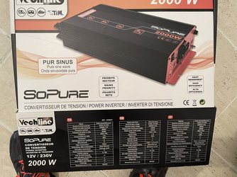

Pero a parte tambien tengo el inversor, ahora te pongo la foto. En total son 3. Es un poco raro.

Puedes tener el inversor integrado, y disponer de un sólo aparato. Exceptuando el cargador, imagino que lo tendrás porque la guardas en nave...
No no, no voy a quitar las placas, era por saber por que tenia 3 aparatos. No me cuadraba tanto aparato. Realmente estoy estudiando sobre un libro de fotovoltaica y llevan dos: inversor y regulador de carga mppt.
Pero si quieres tener 230 V, necesitas un inversor. Puede estar integrado en alguno, pero si no lo está, necesitas uno aparte.

Una explicación rápida. Las placas necesitan un regulador para cargar la batería. Eso es seguro en cuanto sean un poco grandes. Sin regulador puedes estropear la batería. O pasas de las placas o necesitas el regulador.
Para cargar la batería a 230 V necesitas un cargador, si piensas que no es necesario, pues nada.
Y si alguna vez necesitas sacar 230 V de la batería necesitas el inversor.
Los tres aparatos tienen sentido, luego ya decide tú.
