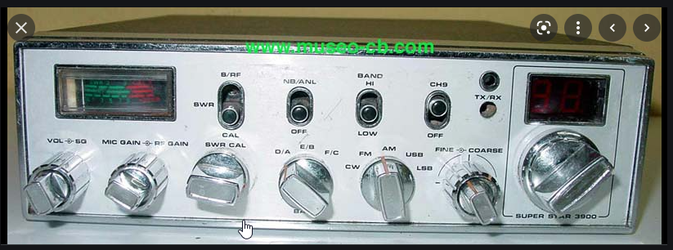

En mi época de adolescente ( ya llovió dos diluvios y medio) fui radioaficionado , andaba pirata como mas del 75% con una president 360 con bandas laterales con la que logre hablar con prácticamente toda Europa y algún que otro sitio de américa. Aun recuerdo aquellas noches de ruedas donde nos juntábamos 10 o 12 hasta las tantas de la mañana. Una pena.

Mi president 360:
era todo un pepino allá por los 80`s.

Mi president 360:
Ver el archivos adjunto 4129542
