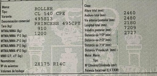

Complicado lo tienes, tendrá que ser una caravana con bastante solera y no muy grande porque se irá de kilos. Yo creo que la princes pesa más de 1200kg
Pues la princess se que si por que en la ficha técnica viene eso. A no ser que lo esté mirando mal. Os la adjunto y eso digo que miro.

En la ficha lo pone Pero una caravana de 7,20 largo y 2,50 ancho en bascula te dara un peso muy superior. Roller cuando existia los datos que daban eran pura fantasia
Si su coche aguanta los 1500kg con soltura, perfecto. Aunque como dice el compañero, la ficha es pura fantasia

Mi caravana según papeles 1275kg MMA. Pesada en báscula hace un mes 1620kg, y prácticamente solo tenía sillas, cocina.. falta por meter avance y tienda cocina que ya son mínimo 100kg más!!
Así que hay que tener muy en cuenta el peso real para que no haya sorpresas
