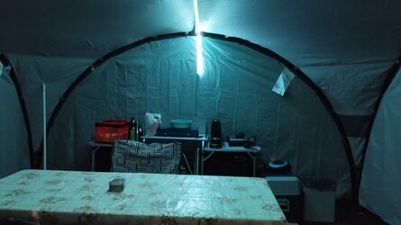

El portalámparas lo utilizamos en el cenador y lo ponemos una vez montado este.
Ponemos el enrollacables cerca del mueble cocina,le conectamos el alargador y le conectamos a el el portalámparas,nevera etc.....te adjunto foto de lo que estamos utilizando en esta salida (estamos en Madrigal de La Vera)IMG_20240620_233039.jpg
Ponemos el enrollacables cerca del mueble cocina,le conectamos el alargador y le conectamos a el el portalámparas,nevera etc.....te adjunto foto de lo que estamos utilizando en esta salida (estamos en Madrigal de La Vera)Ver el archivos adjunto 4145290
s gracias por la imagen!! Ver vuestras tiendas por dentro nos ayuda mucho a los que estamos empezando 😁
